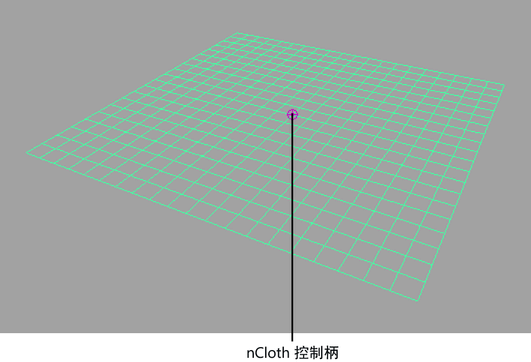

在创建 nCloth 对象时可能会出现下列情况:创建新的 Maya Nucleus 系统节点并为选定网格建立新的连接,nCloth 控制柄将显示在新的 nCloth 对象中。如果选定的多边形网格由四边形组成,Maya Nucleus 解算器还可以细分选定的多边形网格并生成交叉链接。如果选定的多边形网格由三角形组成,则不会为选定的多边形网格生成交叉链接。
可以使用 nCloth 控制柄快速选择 nCloth 的形状节点 (nClothShape),然后成为“属性编辑器”(Attribute Editor)中的当前选择。
