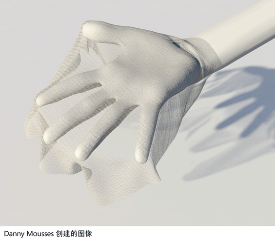

nCloth 是从建模的多边形网格生成的。可以对任意类型的多边形网格建模,使其成为 nCloth 对象,这非常适用于实现特定姿势和保持方向控制。

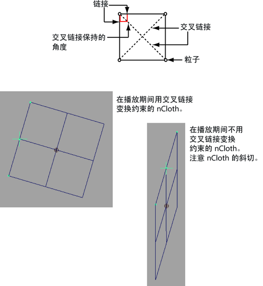

nCloth 由通过许多链接连接的众多粒子的网络构成,它们一起创建动力学网格。在该网络中,还有用于进一步连接这些粒子的交叉链接。链接可保持粒子之间的距离,交叉链接可保持链接之间的角度,从而使 nCloth 保持稳定并防止斜切之类的布料行为。
生成多边形网格 nCloth 时,交叉链接将自动添加到生成的 nCloth 对象。可以使用 nClothShape“属性编辑器”(Attribute Editor)选项卡中的“添加交叉链接”(Add Cross Links)属性打开和关闭这些交叉链接。交叉链接不是为三角化的多边形网格生成的,只是为四边形网格生成的。

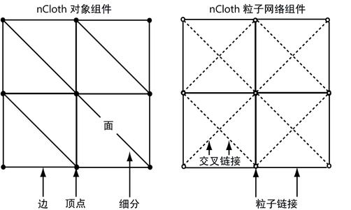

nCloth 的粒子网络中的组件直接对应于其对象组件。nCloth 中的每个顶点都有一个粒子,每条边都有一个链接,每个面都有两个交叉链接:一个位于四边形分割(细分)处,另一个的位置与四边形分割垂直。
某些 nCloth 特性会影响 nCloth 的对象和粒子网络组件。例如,nCloth“拉伸”(Stretch)和“压缩阻力”(Compression Resistance)会影响链接,“斜切阻力”(Shear Resistance)会影响交叉链接,“弯曲阻力”(Bend Resistance)会影响边。此外,“弯曲”(Bend)和“恢复角度”(Restitution Angles)在边之间进行测量。有关影响 nCloth 的组件的属性的详细信息,请参见 nClothShape。
可以查看 nCloth 的交叉链接,方法是从 nClothShape“属性编辑器”(Attribute Editor)选项卡中的“解算器显示”(Solver Display)下拉列表选择“拉伸链接”(Stretch Links)或“弯曲链接”(Bend Links)。可以查看 nCloth 的细分,方法是在 outputCloth“属性编辑器”(Attribute Editor)选项卡的“网格组件显示”(Mesh Component Display)区域中启用“显示三角形”(Display Triangles)。您还可以更改 nCloth 的细分的方向,方法是使用 outputCloth 选项卡的“网格控制”(Mesh Controls)区域中的“四边形分割”(Quad Split)下拉列表。
