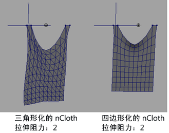

使用三角化的网格创建 nCloth 时,模拟期间可能会发生拉伸阻力区域和方向上的偏移。在下面的 nCloth 示例中,三角化的 nCloth 在“变换”(Transform)约束区域出现拉伸偏移。在四边形 nCloth 网格中,交叉链接将使得拉伸更均匀。
为了使网格保持均匀,三角化的 nCloth 对象可能需要更大的“拉伸阻力”(Stretch Resistance),(尤其是那些边在相同方向上对齐的三角形)。另外,出现偏移的情况下,nCloth 模拟可能不会生成所需的效果。使用 Delaunay 三角剖分创建的输入网格不显示该偏移。
