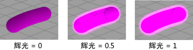

辉光(Glow)
定义通过应用绘制图章生成的标准辉光的亮度。值为 0 时不会产生任何辉光。该值越大,增加的辉光越多。该辉光效果对带纹理的笔划效果较差,但将辉光充分添加到类似星星的效果。有关更加逼真的辉光,请参见下文中的着色器辉光。
辉光颜色(Glow Color)
定义标准辉光的颜色。如果该颜色值为 0(黑色),则没有辉光效果。

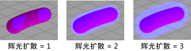

辉光扩散(Glow Spread)
定义标准辉光发出的光晕扩散超出绘制的量。该数字是一个宽度因子。该值为 1.0 时不会产生任何扩散。该值为 1.5 时,会使光晕的大小是图章宽度的 1.5 倍。
