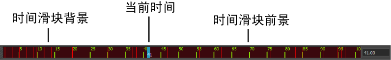

您可以更改“时间滑块”(Time Slider)各种元素的颜色和尺寸以符合自己的工作样式。
您可以像界面中的其他元素一样调整 Maya 的时间滑块(Time Slider)的大小,方法是将光标悬停在顶边上,直到变为分隔条光标,然后向上或向下拖动此光标。

关键帧标记是“时间滑块”(Time Slider)中的红色(默认)标记,表示为选定对象设置的关键帧。受控关键点是在“时间滑块”(Time Slider)中显示为绿色标记的特殊类型关键帧。请参见受控关键点。
