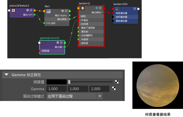

使用“Gamma 校正”(Gamma Correct)工具重映射颜色
  1. 将纹理映射到材质的“颜色”(Color)并将该材质指定给对象。
    在该示例中,将“文件”(File)纹理映射到“Lambert”材质。
  2. 创建“Gamma 校正”(Gamma Correct)工具节点,并将它连接到要调整的材质节点上的输入属性;例如,“环境色”(Ambient Color)
  3. 如有必要,请按如下方式更改“Gamma 校正”(Gamma Correct)属性设置。
    纹理由 www.cgtextures.com 提供。

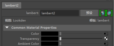

    在更改“Gamma 校正”(Gamma Correct)属性之后,“环境色”(Ambient Color)属性会在 Lambert 材质的属性编辑器中更新。
