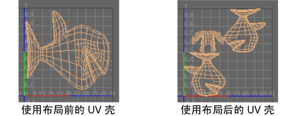

“排布”(Layout)功能可以自动重新定位 UV 壳,使这些壳不在 UV 纹理空间中重叠,并使壳之间的间距和适配达到最大化。这样有助于确保 UV 壳拥有自己单独的 UV 纹理空间。例如,如果将毛发应用到曲面,给定壳上的 UV 纹理坐标不得重叠。
通常,为了便捷和清楚,应保持 UV 壳的彼此分离,但这样做并非绝对必要。例如,您可能希望 UV 壳重叠,以便不同曲面可以使用纹理的同一个区域。

- 缩放或拉伸 UV 壳,使其可以放入 UV 编辑器介于 0 和 1 的坐标内。如果您在创建纹理贴图时需要将使用的纹理空间最大化,则此操作非常有用。例如,在使用 3D 绘制时。
- 同时排布多个选定对象的 UV 布局。需要对 UV 编辑器中的多个对象的 UV 快速排序时,或者多个对象需要共用同一纹理的不同部分时,使用此操作可以提高效率。
