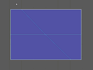

通过将 UV 与栅格匹配拉直 UV
  1. 选择要对齐的 UV。
  2. 在“UV 工具包”(UV Toolkit)中,打开“对齐和捕捉”(Align & Snap)区域。
  3. 单击“匹配栅格”(Match Grid)。
您可以按 Shift 键并单击该按钮来打开“栅格 UV 选项”(Grid UVs Options),用于自定义 UV 将对齐到的栅格的大小。请注意,这不一定通过 UV 空间中的可见栅格反映出来。

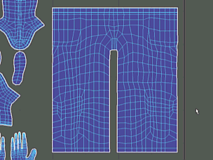

拉直选定循环边,然后在其周围展开
  1. 选择 UV 或循环边。
  2. 在“UV 工具包”(UV Toolkit)中,打开“展开”(Unfold)区域。
  3. 单击“拉直壳”(Straighten Shell)。

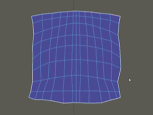

拉直 UV 边界
  1. 在“UV 编辑器”(UV Editor)中,在混乱的 UV 边界周围选择 UV。
    如果选择内部 UV 以及边界 UV 则不重要。“拉直 UV 边界”(Straighten UV Border)仅作用在边界上。
    在某些情况下,很难选择要拉直的 UV,而不选择其他希望不受影响的 UV。在这些情况下,可以在选择中保留间隙,并使用“填充当前选择中的间隙”(Fill Gaps in Selection)选项以拉直无法选择的 UV。
  2. 选择“修改 > 拉直 UV 边界”(Modify > Straighten UV Border)(或者,在主菜单栏中选择“UV > 拉直 UV 边界”(UV > Straighten UV Border))。
  3. 选择“polyStraightenUVBorder”节点并在“属性编辑器”(Attribute Editor)或“通道盒”(Channel Box)中编辑属性。
