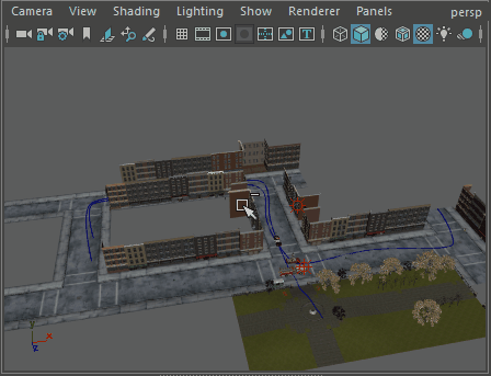

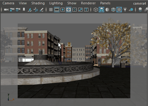

查看和填充带场景区域的摄影机视图
  1. 选择要框显的摄影机视图。请参见切换摄影机视图。
  2. 按住 Ctrl+Alt 键的同时拖动该区域。
  3. 摄影机移动以使用选定区域填充摄影机的视图。另请参见框显选定对象。
  4. 要将当前摄影机设为活动选定摄影机,请选择“摄影机 > 选择摄影机”(Camera > Select camera)。视图周围有白色细轮廓。
