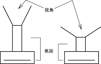

焦距
镜头焦距指的是镜头中心到胶片平面的距离。焦距越短,焦点平面离镜头背面越近。
镜头是以焦距来区分的。焦距以毫米为单位,有时也使用英寸(1 英寸约为 25 毫米)。
框中的对象大小与焦距成正比。如果使焦距加倍(保持摄影机到对象的距离),则框中的对象将显示为两倍大小。框中的对象大小与对象和摄影机的距离成反比。如果使距离加倍,框中对象的大小将减少一半。

视角
在调整摄影机焦距时,视角将出现缩放。这会导致框中的对象看起来更近或更远。延伸焦距时,视角变得更窄,对象看起来离您更近,因此在框中更大。缩短焦距时,视角变得更大,对象看起来离您更远,因此在框中更小。
