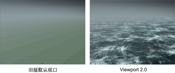

以下图像显示了将“海洋着色器”(Ocean Shader)应用于平面时,旧版视口与新版视口之间的差异。
