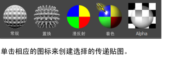

输出贴图(Output maps)
从可用图标列表中选择一个贴图类型。此时将显示选定贴图类型部分。您可以根据需要创建任意数量的贴图。

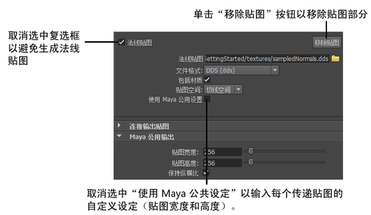

注: 在每个部分中,您可以:
  • 取消选中贴图类型(例如,“法线贴图”(Normal map))旁边的框以将其从要生成的贴图列表中移除;
  • 单击“移除贴图”(Remove Map)按钮以从贴图列表中移除贴图;
  • 选中“使用 Maya 公用设置”(Use Maya common settings)选项可应用这些设置;
  • 取消选中“使用 Maya 公用设置”(Use Maya common settings)选项可为每个传递贴图输入自定义设置。

使用 Maya 公用设置(Use Maya common settings)
如果要创建多个相同宽度和高度的贴图,可以通过在“传递贴图”(Transfer Maps)窗口的“Maya 公用输出”区域输入这些设置以重用。
如果取消选中该选项,则窗口的“法线贴图”(Normal Map)区域中将显示“贴图宽度”(Map width)“贴图高度”(Map height)属性。有关这些属性的详细信息,请参见 Maya 公用输出

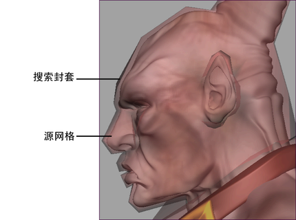

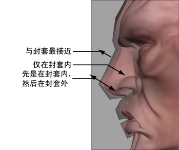

搜索方法(Search Method)
设定正在查找的目标网格相对于搜索封套的位置。
与封套最接近(Closest to Envelope)
在封套外部搜索目标网格。
先封套内部再封套外部(Inside Envelope then Outside Envelope)
先后在封套内部和外部搜索目标网格。
仅封套内部(Inside Envelope Only)
仅在封套边界内搜索目标网格。
