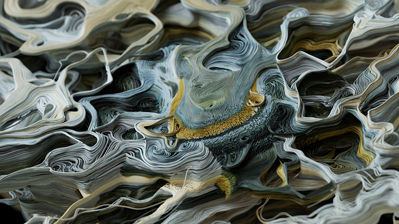

Bifrost 2.3.1.0 插件
Maya 2022.3 包括适用于 Maya 的 Bifrost Extension 2.3.1.0 版,增加了对 MtoA 5.0.0 的支持,并且包含新功能,例如:一组新节点图标(帮助说明节点用途)、许多节点的值显示(可以直接在节点上读取其参数),还包括几何体节点的增强功能以及性能改进和错误修复。
有关最近添加的功能和错误修复的列表,请参见 Bifrost 2.3.1.0 发行说明,并访问 Bifrost 下载中心以获取最新可用版本。

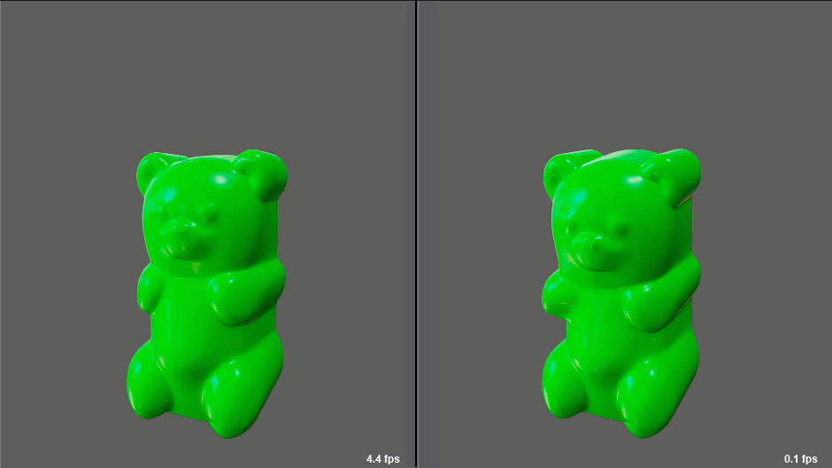

GPU 覆盖(GPU Override)
动画拓扑已添加到 GPU 覆盖的不支持列表中。有关受支持变形器的列表,请参见并行 Maya 白皮书中的 GPU 覆盖部分。
