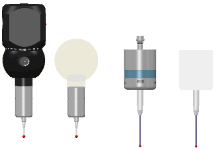

PowerInspect 通过在 CAD 查看中显示透明包络线来标识用于校准的测头体零件。按 F10 键可显示或隐藏包络线,例如:
注: 您可以在“选项”对话框的“检测路径校准”设置中指定测头、探针工具和测量设备零件的间隙距离。
