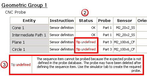

模拟数据库错误示例
该示例展示了指定程序模拟器的测头数据库中不可用的测头来测量项目时,将发生的错误:

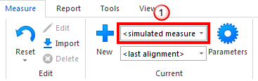

显示当前选定的测量;<模拟测量> 表示错误针对的是模拟测头数据库。
以红色列出了包含错误的每个项目的测头状态。
描述了错误。“尖端未定义”错误指示指定用于测量平面 1 和圆 1 的测头在 PowerInspect 的测头数据库中不可用。

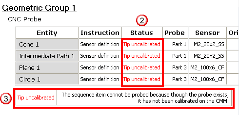

测量设备数据库错误示例
该示例显示了在指定用于测量项目的测头(或测头方向)在测量设备的测头数据库中可用,但未进行校准时发生的错误:

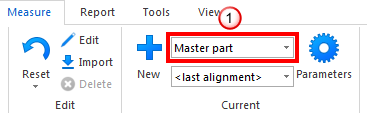

显示当前选定的测量;主零件指示错误针对的是测量设备的测头数据库。
描述了错误。“尖端未校准”错误指示测头可供使用,但必须先使用“测量设备”选项卡对其进行校准。
