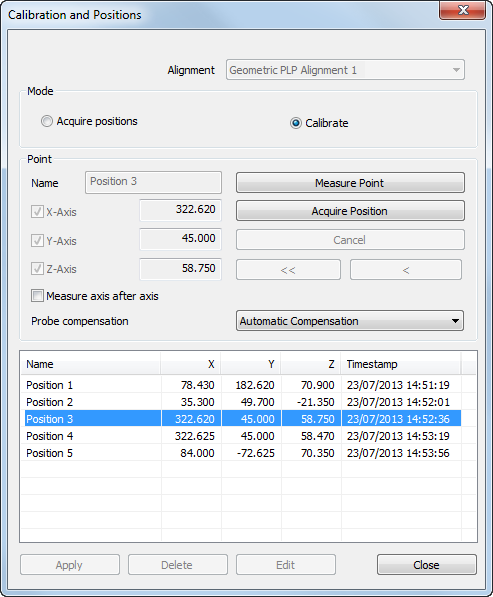

  1. 在“测量设备”选项卡中,单击“校准” 按钮。系统将显示“校准并定位”对话框。
  2. 选择“校准”选项。
  3. 为测头定向。
  4. 在位置列表中,选择要用来校准测头的位置。
  5. 将测头尖端移至选定位置,然后单击“采集位置”按钮。或者,单击“测量点”按钮并探测位置。
    注: 若要分别捕获每个轴的坐标,请选中“...轴后测量轴”复选框,然后依次探测每个轴。
  6. 单击“关闭”。现在,您可以使用选定的测头方向检测零件。
