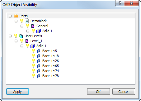

  2. 在 CAD 查看上单击鼠标右键,然后从关联菜单中选择“层”。系统将显示“CAD 对象可见性”对话框,例如:
  3. 单击 展开文件夹并显示要使用的层和对象。
  4. 默认情况下,将显示模型的所有层和对象。单击不希望在 CAD 查看中显示的条目旁边的 ;图标将变为 ,并且任何父层或对象的图标将更改为 ,以指示一个或多个子条目被隐藏。
    在此示例中,将显示整个 CAD 模型,因为已选中所有层和对象条目:
    选择这些项后,Level_1 中的面 1~5面 1~78 将隐藏:
