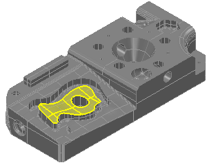

  2. 单击并拖动鼠标,围绕包含要选择的曲面的 CAD 模型区域创建一个选择框。松开鼠标按键后,任何选定曲面的线框和曲面将更改颜色以指示其处于选中状态。例如:
