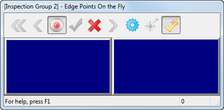

使用 CMM 或便携设备手动检测实时边缘点组时,PowerInspect 会切换到全屏查看并显示“实时边缘点”对话框,以便您可以探测零件上的点。
该对话框分为三部分:
使用工具栏上的按钮可记录测量值和执行其他操作。点击:
可删除所有测量点。
可删除上一个探测点。
可记录探测点,并将其添加到组。取消选择该按钮可探测点,而不进行保存。
可保存探测点并关闭对话框。
关闭对话框并创建组,而不保存任何点。必须稍后运行组以探测点。
可保存测量值并探测下一边缘点。
可使 CNC 测量设备在获取初始曲面点后自动探测边缘点。若要执行此操作,请将测量设备移至与边缘点之间没有障碍物的位置,然后单击此按钮。单击“确定”完成测量。
可更改探测参数。
可保存测量值,并在探测到所需点数后继续进行下一个次序项。取消选择此按钮可手动接受测量值。
