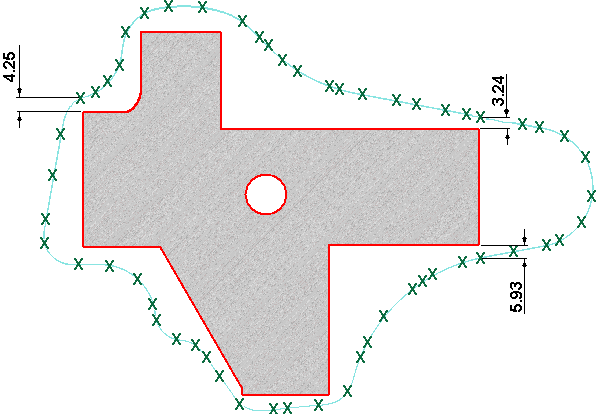

使用此拟合类型可检查未完成零件是否可以加工到模型。如果最佳拟合中的所有点均具有正偏差,则表示模型周围有多余材料,并且可以成功加工零件。如果任何点具有负偏差,则表示材料不足,无法完成零件。
在此示例中,原始对齐定位会在模型(轮廓为红色)和未完成零件(轮廓为蓝色)之间产生以下偏差:
应用具有“最大最小 - 最大最小偏差”的最佳拟合会变换对齐定位以增加最小偏差的大小。
