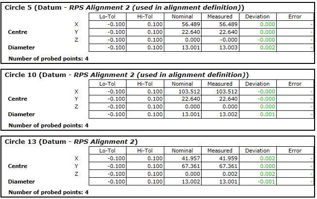

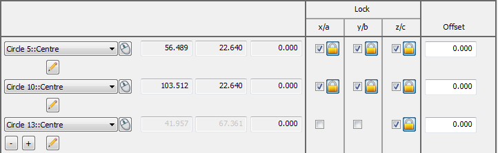

当使用最小轴锁定数固定零件的位置和旋转时,RPS 对齐定位将完全受约束。在以下示例中:
假定锁定轴完全定位,因此“报告”选项卡显示每个项目的零偏差:

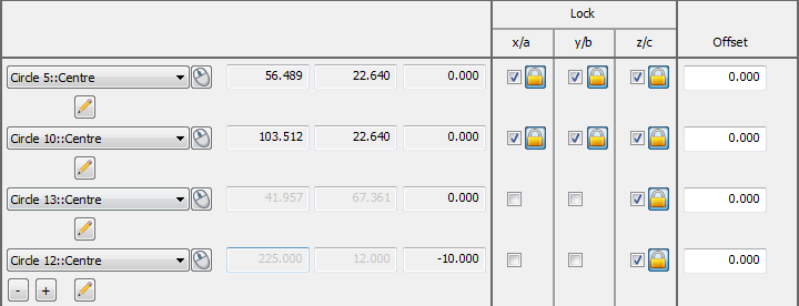

当使用比最小轴锁定数更多的轴锁定固定零件的位置和旋转时,RPS 对齐定位将过约束。在下例中,对齐定位在 Z 轴上被过约束,因此将使用最佳拟合算法创建对齐定位:

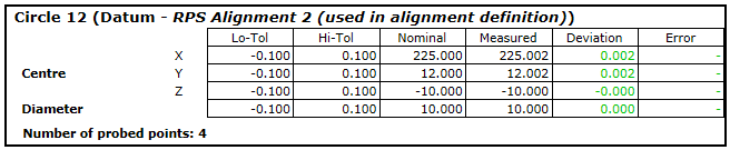

由于 Z 轴是根据所有约束项计算的,因此“报告”选项卡会显示 Z 轴的非零偏差:

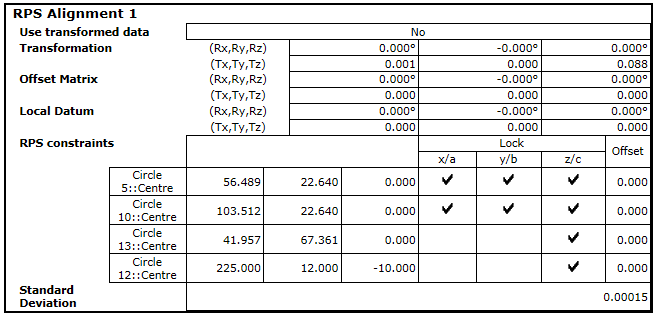

此外,“信息”选项卡、“报告”选项卡和“RPS 对齐定位”对话框还显示测量的标准偏差。例如:
