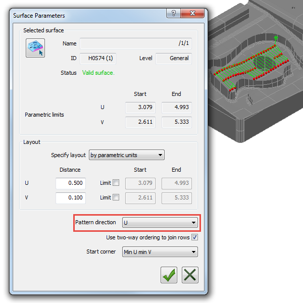

通过“曲面参数”对话框中的“按参数单位”选项,您可以使用模型的曲面参数化来控制曲面上探测点的密度和位置。控制检测路径的步距和节距距离的框取决于选定曲面的 U 和 V 方向。
在本示例中,“U”框指定行之间的步距距离,“V”框指定点之间的节距距离。这两个值均使用为曲面指定的参数化单位表示。
如果不希望探测整个曲面,请选中尺寸的“限界”复选框,然后使用“开始”“结束”框来限制检测路径。在此示例中,通过指定选定曲面的“开始”“结束”位置之间的 V 限界,将检测路径限制在曲面的左侧。
您还可以使用“图案方向”列表更改检测路径的方向。在此示例中,UV 距离保持不变,但在 U 方向上对每行进行探测。
