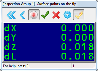

  3. 在要检测的曲面上探测点。CAD 查看中将显示一个圆盘,以指示探测点的位置。与名义值的偏差将显示在“实时曲面点”对话框中。例如:
    CAD 查看中圆盘的颜色以及“实时曲面点”对话框中的“dL”值指示点在公差内(绿色)、低于公差(蓝色)还是超过公差(黄色)。
