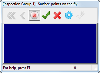

使用“实时曲面点”对话框的步骤
创建“实时曲面点”时,将显示“实时曲面点”对话框。
注: 仅在为 CNC 和手动测量设备创建检测时,实时曲面点才可用。
该对话框包含:
使用工具栏上的按钮控制曲面点的记录。选择:
可删除所有测量点。
可删除上一个探测点。
可记录探测点,并将其添加到组。取消选择该按钮可探测点,而不进行保存。
可保存探测点并关闭对话框。
关闭对话框并创建组,而不保存任何点。必须稍后运行组以探测点。
可更改 CNC 测量设备的探测参数。
可保存测量值,并在探测了所需点数后继续进行下一个次序项。取消选择此按钮可手动保存测量值。
注: 仅当在检测组对话框中选中“自动接受启用”复选框时,此按钮才可用。
