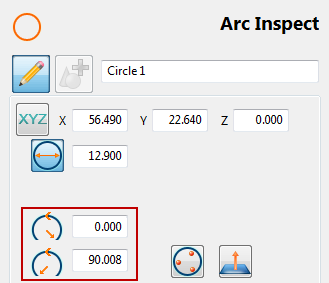

使用线框检查器从 CAD 模型选择半圆弧、圆锥、圆柱或椭圆时,PowerInspect 会在特征的“检测”对话框中显示名义开始角 结束角 值。
例如,从 CAD 模型中选择以下圆弧时:
PowerInspect 会在“圆弧检测”对话框中显示名义开始角和结束角值:
单击“接受” 按钮时,PowerInspect 会创建次序项目,其检测路径由选择的探测方法确定。例如:
