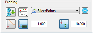

使用“检测”对话框的“探测”区域可指定用于测量特征的检测路径。
探测策略和方法
探测方法按策略分组。探测策略可确定如何生成检测路径,而探测方法可确定用于探测项目的路径的形状。从以下策略中选择探测方法:
注: “AutoScan”“UserScan”仅可用于支持扫描的测头座。
此外,当项目的原始方法与当前测头不兼容或在此版本的 PowerInspect 中不可用时,PowerInspect 可以选择“AutoDefined”探测方法中的“回退”。由于此方法可能会生成次优检测路径,因此应在测量零件之前对其进行更改。
若要查看或更改控制检测路径计算方式的参数,请单击“参数” 按钮。

检测路径详细信息
单击“详细信息” 按钮可打开“检测路径详细信息”对话框,并显示检测路径的详细信息。显示的信息包括接近、搜索和撤回距离以及每次移动的 XYZ、IJK 值。
测头深度
根据测头的直径和部件厚度计算探测特征时的默认深度。若要更改深度,请单击“测头深度” 按钮。
