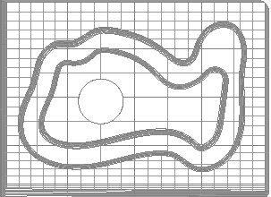

  5. 默认情况下,由曲面的纬线和经线形成的每个面片将分割为 2x2 网格。若要更改选定曲面的网格大小,请在“U 密度”“V 密度”框中输入新值。增加值可在 UV 参数范围内显示更多线。以下示例显示了内曲面 U 和 V 密度为 2 且外曲面 U 和 V 密度为 5 的模型
