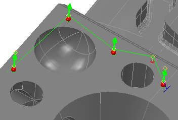

    • 若要添加测头点,请双击模型。在探测位置将显示红色球,且接近点显示为黄色菱形。
    • 若要添加中间点,请按住 Shift 键,然后双击模型。黄色菱形会显示在中间位置,且与模型曲面的法向距离会显示为绿色线,该线以红色菱形终止。或者,在 CAD 查看上单击鼠标右键,从关联菜单中选择“定义第一点”“定义最后一点”,然后在“点坐标”对话框中输入位置。

    若要在曲面检测组的检测路径中创建点,请执行以下操作:
    • 若要添加引导曲面点,请双击模型。在探测位置将显示红色球,且接近点显示为黄色菱形。
    • 若要添加中间点,请将光标移动到路径上,或者从路径中的第一个点和最后一个点的延伸上。当显示灰色菱形时,单击该菱形,将点拖动到某个位置,然后松开鼠标按键。该菱形会显示为黄色。默认情况下,从最后指定点的延伸将以蓝色突出显示。
