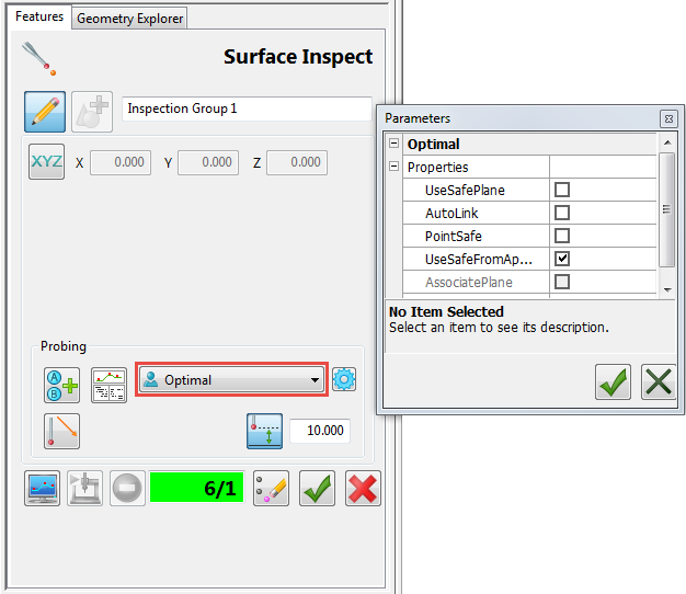

例如,若要设置检测组的自动定向,请执行以下操作:
  1. 选择“次序树”选项卡。
  2. 选择“特征”选项卡。
  3. 在检测次序中,选择检测组。
  4. 单击“编辑” 按钮,编辑项目的设置
  5. 单击自动定向 按钮。
  6. 在“探测方法”列表中,选择“UserDefined”探测方法中的“最佳”
  7. 单击“使用测头安全参数” 按钮可指定测量特征时要使用的安全高度。对于“最佳”方法,此选项将设置第一个探测位置之前的接近距离以及最后一个探测位置之后的撤回距离。
  8. 单击“参数” 按钮可查看用于确定选定探测方法的检测路径的参数,然后关闭“参数”对话框。
    只有高级用户才可更改探测参数。如果 PowerInspect 随附的标准探测方法不能满足您的需求,请与技术支持人员联系以讨论您的要求。
  9. 单击“保存几何特征” 按钮以保存更改。
注: 对于几何项目或曲面检测组,请单击“特征”选项卡上的“详细信息” 按钮,以查看检测路径中的定位移动
