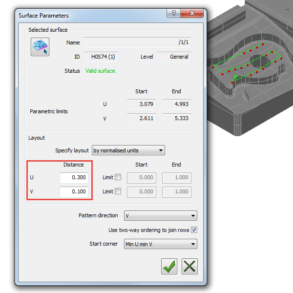

通过“曲面参数”对话框中的“按规格化单位”选项,您可以使用模型的曲面参数化来控制曲面上测头点的密度和位置。它类似于“按参数单位”选项,但距离和限界已规格化为 [0,1] 范围。
控制检测路径的步距和节距距离的框取决于选定曲面的 U 和 V 方向。在此处,如参数单位示例中所示,“U”框指定行之间的步距距离,“V”框指定点之间的节距距离。
例如,在选定曲面上仅显示一行测头点:
若要生成三行测头点,必须减小用于缩放的值。例如:
同样,如果要将检测路径限制为仅曲面的一部分,则还必须缩放“限界”值。例如:
