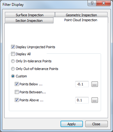

过滤点云点显示的步骤
若要过滤 CAD 查看中测量点云点的显示,请单击“查看”选项卡 >“查看选项”面板 >“显示过滤”,然后选择“点云检测”选项卡。
此选项卡包含以下设置:
显示未投影点 — 选中此复选框可显示未投影的点
显示所有 — 选中此复选框可显示所有点云点。
若要限制显示的点,请取消选中该复选框,然后选择:
单击“应用”以在 CAD 查看中显示更改。
注: 这些设置将应用于除使用“过滤点云”对话框过滤的点云项目之外的所有点云项目。
