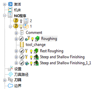

NC 程序分支中的图标
NC 程序中的条目旁会显示图标。
这些图标表示特定类型的条目或应用于条目的设置。
- 表示文本块。
- 表示刀具路径采用夹具偏移。
- 表示刀具路径采用换刀。
- 表示刀具路径采用夹具偏移和换刀。
- 表示刀具路径连接到 NC 程序。
- 表示换刀。
- 表示已停用“自动排序”的默认 NC 程序。
- 表示已激活“自动排序”的默认 NC 程序。
- 表示已激活“自动排序”的后处理 NC 程序。
- 表示已停用“自动排序”的后处理 NC 程序。
- 表示自后处理以来已被修改且已激活“自动排序”的 NC 程序。
- 表示自后处理以来已被修改且已停用“自动排序”的 NC 程序。
