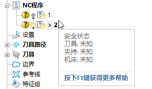

一个 PowerMill 项目可以包含多个 NC 程序。NC 程序显示在资源管理器中的“NC 程序”分支下。将光标悬停在 NC 程序上可显示其安全状态。通过资源管理器,您可以将刀具路径放入 NC 程序,然后进行后处理,以创建刀位文件。
资源管理器会显示与 NC 程序关联的问题和警告。将光标悬停在 NC 程序上可显示安全状态。
