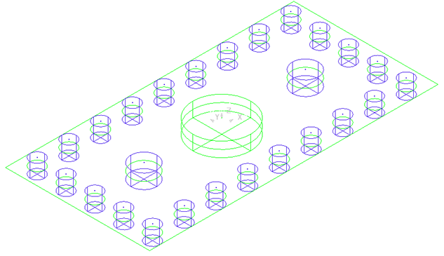

以下图为例,图中包含:
  1. 显示“特征选择”对话框:
    • 从“孔特征设置”关联菜单中选择“选择孔”;或
    • 在钻孔策略对话框中单击“选择”按钮。
  2. 在“直径”区域中单击 10.00,然后单击 。这会在“选择过滤器”区域中输入“直径 10”。现在系统会选择所有 10 mm 孔。

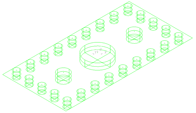

  3. 现在对 18 mm 孔执行相同操作。
    现在系统会选择所有 18 mm 孔。

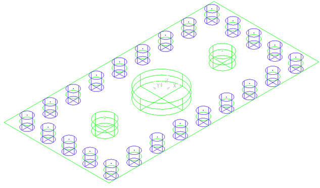

  4. 最后对 40 mm 孔执行相同操作。
    系统会选择 40 mm 孔。
