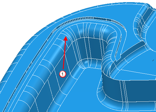

仅沿边缘 - 选择此项后,复合曲线只会沿着曲面边缘。取消选择此项后,系统会显示线框,您可以使用线框选择曲面内部的连续参数线以及曲面边缘。这可用于生成驱动曲线以进行流线加工。
起始模型如下:
如果选择 周围的曲面。
已选“仅沿边缘”:
您可以选择曲面边缘 (),但不能选择曲面内部。
取消选择“仅沿边缘”并显示线框:
您可以选择曲面边缘或曲面内部 ()。

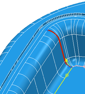

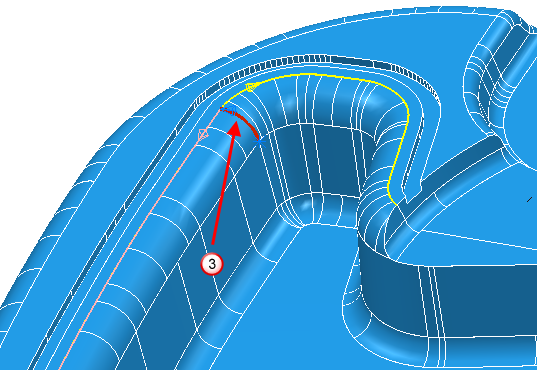

取消选择“仅沿边缘”后,您可以创建曲线,例如:
或者:

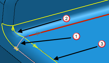

最大不连续角 - 在仍视为笔直的分叉点输入最大角度。更改“最大不连续角”会影响选择 方向时显示的选项。
如果输入较小的“最大不连续角”,则选项会几乎是笔直的,在本例中,为 。
如果增加“最大不连续角”,选项数量也会增加,在本例中,为 和 。
进一步增加“最大不连续角”会增加更多选项,在本例中,为 、 和 。
