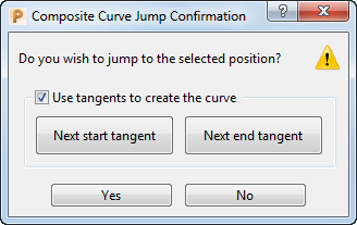

如果您是通过选择曲面来创建复合曲线,而非使用现有曲线,并且要桥接间隙,“复合曲线跳跃确认”对话框将包含一个额外的域。
“使用切线创建曲线”处于取消选择状态:

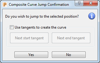

- 显示此图标时,表示复合曲线继续作为镶嵌曲线。将光标悬停在 上方以显示更多信息。

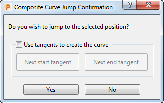

“使用切线创建曲线”处于已选状态:
- 显示此图标时,表示复合曲线不再是镶嵌曲线。将光标悬停在 上方以显示更多信息。
