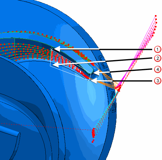

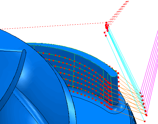

  1. 查看叶片刀具路径的圆倒角,然后单击“刀具路径”选项卡 >“显示”面板 >“显示”>“点”。
  2. 单击“刀具路径编辑”选项卡 >“编辑”面板 >“区域内编辑”以显示“编辑区域内刀具路径”对话框。
  3. 在“选择区域”选项卡上,选择“区域定义方法”列表中的“多边形”,然后选择“侧边”列表中的“内”。
  4. 通过选择与下面的点 、、 和 类似的点来创建一个多边形:
  5. 单击“保存选择”。 刀具路径的已选部分会变为白色。
    如果要添加刀具路径的其他部分,请先选择这些部分,然后单击“保存选择”按钮以将它们添加到当前选择中。在本例中,已选择了所需部分。

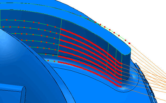

  6. 选择“指定改变”选项卡,然后从“编辑类型”列表中选择“轴插补”。
  7. 单击“点分布” 按钮。在出现的“点分布”对话框中:
    1. 在“输出类型”列表中,选择“重新分布”。
    2. 在“公差系数”框中,输入 0.5。
    3. 选择“点间距离”选项。
    4. 在“最大距离”框中,输入 0.5。
    5. 在“网格系数”框中,输入 0.1。
    6. 选择“限制最大三角形长度”选项。
    7. 在“最大三角形长度”框中,输入 1.0。
    8. 单击“接受”以关闭“点分布”对话框。
  8. 在“编辑区域内刀具路径”对话框中,单击“应用”以创建其他点。
