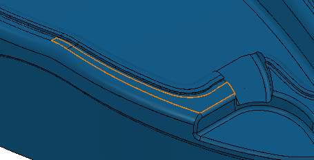

  1. 选择两个突出显示的曲面。

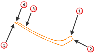

  4. 该参考线当前包含一条曲线,它需要断开为四条曲线。单击“参考线”选项卡 >“编辑”面板 >“曲线编辑器”以显示“曲线编辑器”选项卡。
  5. 单击“编辑”选项卡 >“编辑”面板 >“段”>“切削”。
  6. 选择曲线上要切削的位置。光标会变为刀状,并且曲线会变为黄色。
  7. 再次单击该曲线以将其切削为两条不同的曲线。
    这会在 处断开曲线。
  8. 重复步骤 7 和 8 以在 、 和 处断开曲线。
  9. 参考线仍在 处进行分割。要合并两个段,请选择这两个段。

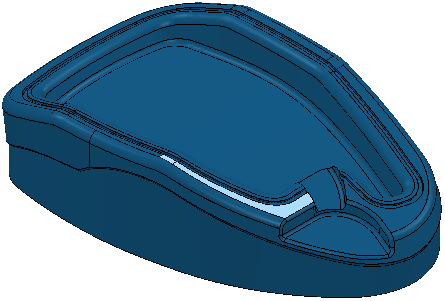

      绿色曲线是始端驱动曲线,红色曲线是末端驱动曲线,而蓝色曲线是限制曲线。
    2. 在“行距”中输入 3。
    3. 单击“计算”。
