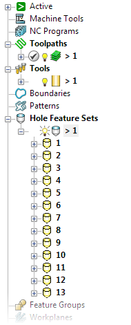

    如果查看资源管理器,则可以看到刚才创建的孔。
