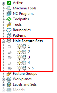

按轴组合孔 - 选择此项时,系统会按工作平面将孔分类到孔特征设置。在本例中,机床必须具备 3+2 轴钻孔能力。取消选择此项时,系统会将所有孔放入一个孔特征设置中。在本例中,机床必须具备多轴钻孔能力。
本例使用 RetainerPlate.dgk 模型。它具有激活工作平面,并已选择整个模型:
取消选择“按轴组合孔”会产生:
选择“按轴组合孔”会产生:
