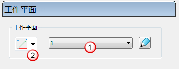

指定设置的工作平面的步骤
与设置关联的工作平面用于设置的毛坯,并将自动应用于在该设置中新创建的刀具路径。
  1. 激活该设置。
  2. 单击“设置”选项卡 >“编辑”面板 >“设置”。
  3. 在“设置”对话框中,从列表视图中选择“工作平面”以显示“工作平面”页面。
  4. 在“工作平面”页面上的列表 中选择一个工作平面。
  5. 如果您的项目不具有工作平面,请从工作平面创建列表 中选择一个选项以创建选定类型的工作平面。
  6. 如果您要编辑选定的工作平面,请单击 以显示“工作平面编辑器”选项卡。
