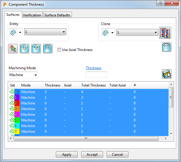

“部件余量”对话框
您可以通过“曲面”选项卡为部件(例如,模型曲面)指定余量。您可以指定单个余量,也可以指定单独的“轴向余量”和“径向余量”。您还可以根据使用部件的刀具路径或边界,来为部件指定不同的余量。
注: 常规“余量”是单独的部件余量的总和。例如,如果常规“余量”为 0.5,“部件余量”为 0.2,那么部件的总余量将为 0.7。
使用“条目”区域可将余量数据与特定的刀具路径或边界相关联。“条目”区域包含以下选项:
- 选择刀具路径 或边界 可分别将余量数据与刀具路径或边界相关联。
- 从列表中选择一个条目可确定当前的一组部件余量参考的刀具路径或边界。此列表包含刀具路径或边界,具体取决于您在下拉列表中选择的选项。
使用“复制”区域可从现有刀具路径、边界或检查设置复制所有余量数据。“复制”区域包含以下选项:
- 从列表中选择一个选项以指定从刀具路径 、检查设置 还是边界 复制部件余量数据。
- 从列表中选择包含要复制的部件余量的刀具路径、边界或检查设置。此列表包含刀具路径、检查设置或边界,具体取决于您在下拉列表中选择的选项。
- 单击此按钮将从目标复制余量数据。
智能选择 - 单击此按钮将显示“选择”对话框。在“选择”对话框中,可按“模型”、“颜色”和“层和组合”选择模型部件,然后将它们指定给余量设置。
获取部件 - 单击此按钮可将已选部件放到已选余量设置中。
删除部件 - 单击此按钮将从已选余量设置删除已选部件。
删除所有部件 - 单击此按钮将从已选余量设置删除所有部件。
使用轴向余量 - 选择此选项后,您可以选择单独的“径向余量”和“轴向余量”值。取消选择此选项后,您只能选择单个“余量”。
复制默认数据 - 单击此按钮将复制在“曲面默认”选项卡上定义的值。当为刀具路径或边界创建一组新的余量数据时,当前位于“曲面默认”选项卡中的值将自动复制到该对话框中。如果更改“曲面默认”,除非单击“复制默认数据”,否则“部件余量”值不会自动更新。
选择部件 - 单击此按钮将选择已选余量设置中的所有部件。
加工模式 - 选择一个选项以指定应用部件余量的方式。您所做的选择会确定在“余量列表控制”表的“模式”列中显示的颜色。从以下选项选择:
余量 - 输入一个值,以将余量用作所有方向上的刀具偏移。此选项在取消选择“使用轴向余量”时可用。
余量列表控制 - 通过选择余量设置,可以确定“对余量进行阴影处理”时部件的颜色:
组合 - 显示的图标指明了组合是刀具路径还是边界。
模式 - 显示为这些部件选择的加工模式类型。系统使用一系列颜色来表示不同的模式:
余量 - 应用到刀具部件的余量值(或“径向余量”)。
轴向 - 应用到刀具部件的“轴向余量”值。
总余量 - 应用到部件的组合余量值(或“径向余量”)。该值是通过对使用此选项卡和策略对话框应用的余量值进行相加得来的。
总轴数 - 应用到部件的组合轴向余量值。该值是通过对使用此选项卡和策略对话框应用的余量值进行相加得来的。
部件 - 显示组合中的部件数量。
有关如何为一组部件指定余量的信息,请参见指定余量值。
有关如何避让模型特定区域的信息,请参见加工模式示例。
