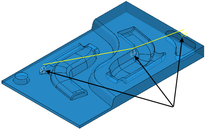

  1. 创建一个简单的参考线,本例中是带有两个跨的连续直线。
  2. 选择参考线已选参考线为黄色。
  3. 单击“孔特征设置”选项卡 >“孔”面板 >“创建”,以显示“创建孔”对话框
    1. 为“自...创建”选择“法线”。
    2. 在“顶部直径”中输入 20。
    3. 单击“应用”以在参考线各跨的末端创建一个孔。孔在该点将与模型为垂直关系。

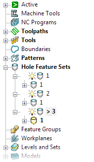

    如果查看资源管理器,则可以看到刚才创建的孔。
