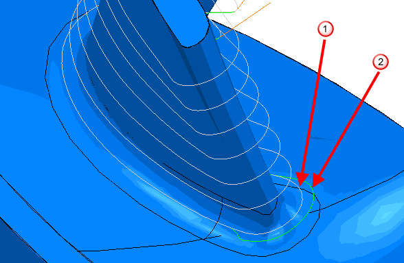

  1. 查看叶片刀具路径的圆倒角,然后单击“刀具路径”选项卡 >“显示”面板 >“显示”>“点”。

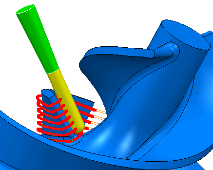

  2. 动态模拟刀具路径以查看间隙问题。从单独的“刀具路径”关联菜单中,选择“自开始仿真”选项,然后移动刀具。您可以通过多种方式完成此操作;使用 CTRL+End 键,然后按 也有效。

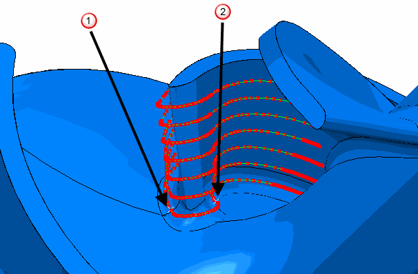

  5. 按如下所示的位置在底部刀具路径段中选择两个点。
  6. 单击“保存选择”。 刀具路径的已选部分会变为白色。
    如果要添加刀具路径的其他部分,请先选择这些部分,然后单击“保存选择”按钮以将它们添加到当前选择中。在本例中,已选择了所需部分。

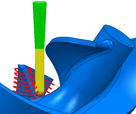

  10. 如果您再次动态模拟刀具路径(参见步骤 2),会发现该区域的刀具路径中的刀具间隙存在差异。
  11. 放大刀具路径的编辑部分可查看更改刀轴所产生的差异。
    原始刀具路径。
    编辑的刀具路径。
注: 已添加“过渡距离”,因此刀具的“侧倾角”将在 5 mm 距离范围内(不是立即)从 -70 更改为 -10。区域末端也是如此,在这里,刀具的“侧倾角”在 5 mm 距离范围内(不是立即)从 -10 更改为 -70。有关详细信息,请参见过渡距离示例。
