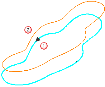

使用“线框 SWARF 精加工”页面可通过两条线框曲线创建 SWARF 刀具路径。PowerMill 可创建在刀具沿两条曲线前进时使用刀具一侧进行切削的刀具路径。进行 SWARF 加工时,您必须能够通过两条线框曲线创建可延展的曲面。有关详细信息,请参见 SWARF 加工。
