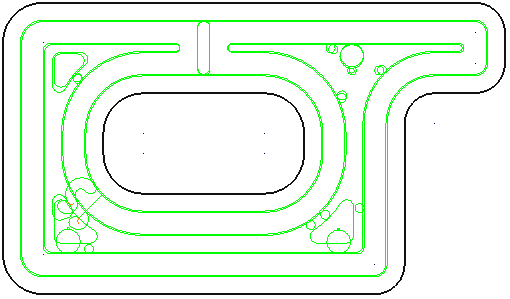

曲线区域清除
使用“曲线区域清除”页面可创建简单的 2.5D 平行、偏移或 Vortex 旋风铣粗加工刀具路径。
“曲线定义”指定对要加工的区域进行约束的曲线,并将加工属性添加到这些曲线。
