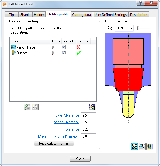

  1. 从单独的刀具关联菜单中,选择“设置”。
  2. 选择“夹持轮廓”选项卡。
    1. 单击 可包括所有刀具路径。
    2. 在“夹持间隙”中输入 2.5。
    3. 在“刀柄间隙”中输入 2.5。
    4. 在“公差”中输入 0.25。
    5. 在“最大轮廓直径”中输入 0.0。
    6. 单击“重新计算轮廓”以计算夹持轮廓并查看夹持是否与模型碰撞。
    在本例中,一个刀具路径没有发生碰撞,一个在夹持的最低部分与模型发生了碰撞。
    刀具夹持的红色部件显示碰撞部分。
