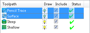

刀具路径表 - 显示使用刀具的所有刀具路径,并显示刀具是否可以加工零件且无碰撞。此表包含四列:

  1. 最初,刀具具有四个与其关联的刀具路径:
  2. 选择其中两条刀具路径:
  3. 单击 。 这会使两条刀具路径与原始刀具关联:
    两条刀具路径与新刀具关联:

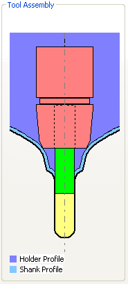

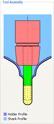

“夹持轮廓”选项卡显示“夹持轮廓”和“刀柄轮廓”。
如果只想看到“夹持轮廓”,请选择“夹持”选项卡。
注: 如果“夹持间隙”和“刀柄间隙”不同,您会看到两个轮廓。

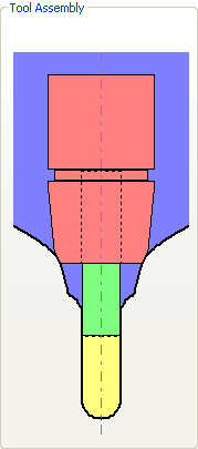

公差 - 指定刀具夹持轮廓贴合模型的精度。
最大轮廓直径 - 指定轮廓(夹持或刀柄)的最大直径。值 0.0 表示未设置最大直径。
最大轮廓直径 - 0.0(无限制):

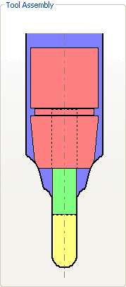

最大轮廓直径 - 90:
