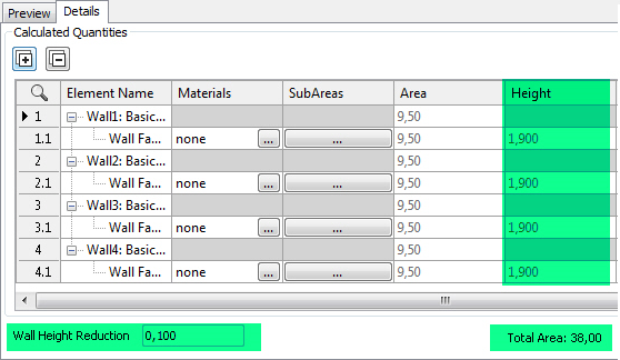

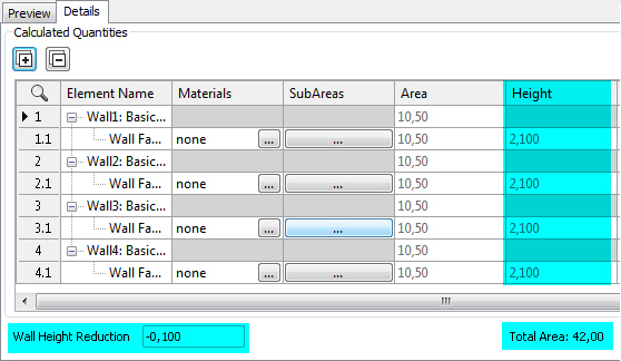

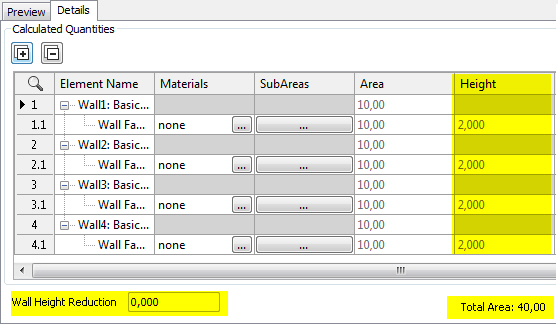

了解在房间中应用墙高减少。
在计算内墙表面以便对单个房间进行抹灰或涂漆时,可能需要考虑在项目中未绘制的反向天花板、其他楼板层或壁脚板/踢脚板。在“计算房间土方量”对话框中使用“墙高减少”调整将有助于这些情况。
Roombook Extension面板
(Calculate Room Quantities),以打开“Calculate Room Quantities”对话框。从树状结构中选择一个墙表面,然后在对话框的底部查找“Wall Height Reduction”。
