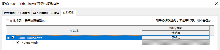

将协调模型链接至 Revit 模型后,可使用“可见性/图形”对话框定义其可见性与透明度。使用透明度设置可对协调模型和 Revit 模型进行区分。
该对话框以树状结构排列。父节点表示单独文件(唯一协调模型)。子节点表示协调模型的实例(副本)。更改父节点会影响所有实例。更改子节点仅影响该实例。
“可见性/图形”对话框中的“协调模型”选项卡包含以下设置:
“可见性”:选中该复选框可在视图中显示协调模型,取消选中该复选框则可以隐藏协调模型。 您可以设置父节点(唯一协调模型)或子节点(单个实例)的可见性。
“替换”:选择“覆盖”对投影和表面显示进行设置或更改透明度设置。 您仅能更改父节点的透明度。
